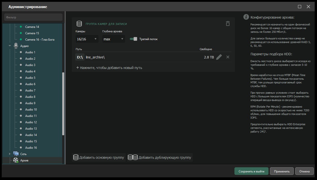

Артем2021 0 Опубликовано 12 Мая 2025 Добрый день. Подскажите, в чем может быть проблема, в жестком диске, регистраторе или в настройках. После того, как жесткий диск полностью заполняется архивом видеозаписей, перестает вестись дальнейшая запись архива, то есть новый архив почему-то не пишется поверх старого. На данный момент архив доступен только за последние несколько часов. В прошлый раз снимал жесткий диск, отформатировал, чтобы был пустой, воткнул в регистратор, запись пошла. Но как только жесткий диск полностью стал занят архивом, это примерно две недели записи, то теперь новый архив поверх старого не сохранятся. Эту проблему можно как-то в настройках регистратора устранить? Жесткий диск проверял в Виктории, проблем никаких не выявил. Скорее всего, это какой-то сбой в настройках самого регистратора. Поделиться этим сообщением Ссылка на сообщение Поделиться на других сайтах В
Артем2021 0 Опубликовано 12 Мая 2025 В настройках в разделе "архив" показывает, что жесткий диск почти весь свободен, установлен диск 3тб. Поделиться этим сообщением Ссылка на сообщение Поделиться на других сайтах В
Станислав 0 Опубликовано 12 Мая 2025 Здравствуйте! С помощью регистратора отформатируйте HDD («Администрирование» – название модели «Devline XVR» – «Утилиты» ) и сообщите о результате. Поделиться этим сообщением Ссылка на сообщение Поделиться на других сайтах В
