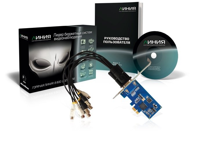

Analog High Definition – новая технология передачи HD видеоизображения, звука и управляющих сигналов по коаксиальному кабелю без потерь качества.
Технология AHD используемая в плате «Линия AHD 4х25 Hybrid IP» поддерживает только HD разрешение (1280х720 или 720р), Full HD камеры не поддерживаются (1920х1080 или 1080р). AHD стандарты полностью открыты, что обеспечивает полную совместимость оборудования разных производителей.
Плата «Линия AHD 4х25 Hybrid IP» работает только с камерами стандарта AHD разрешением 1280х720 и не поддерживает стандартные аналоговые камеры.
Четырехканальная плата видеозахвата обладает возможностью подключения 4 видеокамер AHD и 4 микрофонов.
Суммарная скорость записи составляет 100 к/с, поддерживается разрешение 720Р (1280х720 пикселей).
Система "Линия AHD 4x25 Hybrid IP" создана для камер, поддерживающих новый формат AHD. Благодаря высокому качеству и приемлемой цене данная плата видеозахвата отлично подойдет для построения системы видеонаблюдения любой сложности.

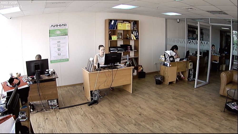

Пример изображения:
Подробнее http://www.devline.ru/sistema_videonabljudenija/ahd_and_effio/

Прикрепил фото с регистратора камера AHD 1,3Мп (960P) Sony EXMOR IMX238 (размер 1/3")
На данный момент у нас есть решение на основе "Линия AHD 4x25 Hybrid IP" -  суммарная скорость записи составляет 100 к/с, поддерживается разрешение 720Р (1280х720 пикселей). Система "Линия AHD 4x25 Hybrid IP" создана для камер, поддерживающих новый формат AHD. Благодаря высокому качеству и приемлемой цене данная плата видеозахвата отлично подойдет для построения системы видеонаблюдения любой сложности.
Пример изображения:
